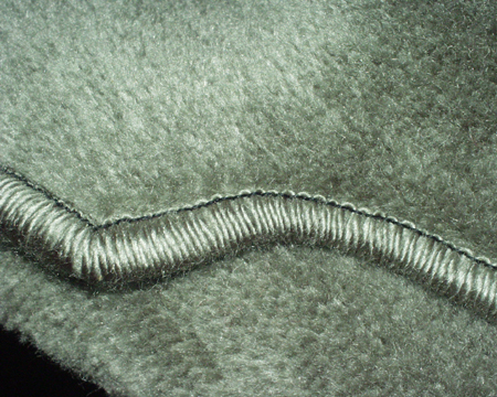

Uma especial atenção para o tipo de escova a utilizar. Devido aos diversos tipos de materiais com que as carpetes são feitas, deve ser ponderada o tipo de escova/dureza a usar, pois de forma alguma queremos que a carpete fique com uma propriedade diferente da de origem.
Existem essencialmente dois tipos de carpetes, as de "pêlo solto" e as de "pêlo enrolado" (peço descupla estas designações não oficiais, mas foram as únicas que me ocorreram :lol).
As de "pêlo solto", que são as mais utilizadas, são as mais resistentes e podem perfeitamente ser limpas com uma escova mais robusta, como por exemplo a belíssima escova de interiores da Meguiars. Um exemplo do tipo de carpete de "pêlo solto":
As de pelo enrrolado, são aquelas em que as pontas não são visíveis. Chamo atenção a este ponto porque ao passarmos com uma escova mais agressiva iremos fazer com que os pelos levantem, e garanto-vos que não fica nada bonito. A solução para este caso pode passar por dois tipos de acessórios: uma escova macia ou então usar unicamente panos de microfibras. :fixe
E aqui um exemplo deste tipo de pêlo que falo, mais especificamente o meu caso :lol
