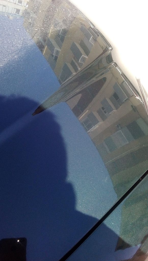

    Hoje tive que recorrer a passar lixa para tirar umas marcas que acabou por corroer o verniz, mas com polimento manual não consegui retirar por inteiro as marcas de lixa, começo a pensar que valia mais estar sossegado. Com orbital sairá? De momento só tenho os polishes da 1Z. O que é que me aconselham, precisava mesmo de uma ajuda. Obrigado.

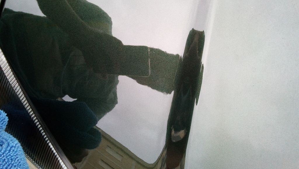

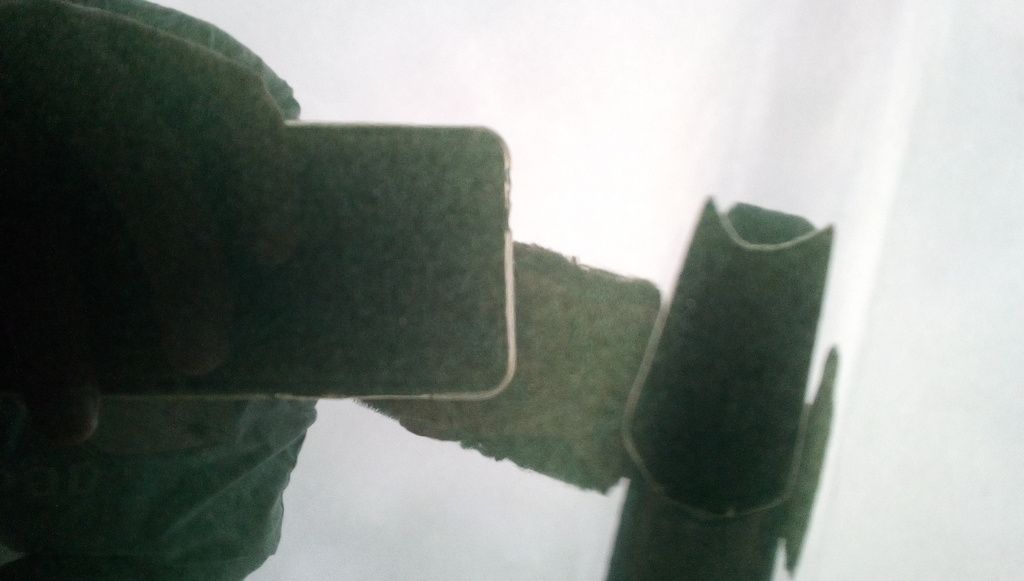

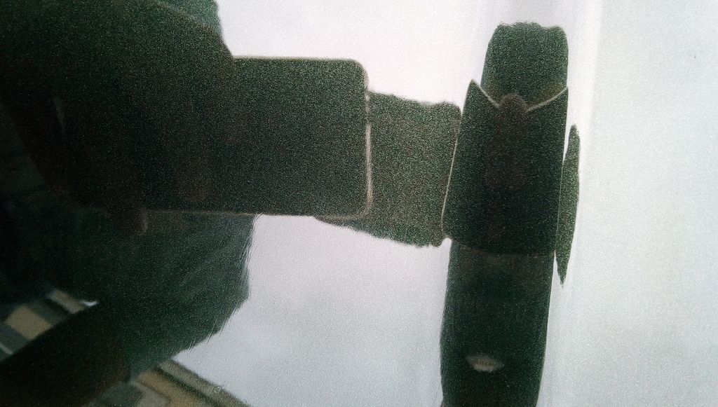

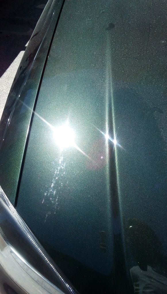

    Aqui vai a desgraça. Mas quem me mandou meter em aventuras. O que faz isto é uma pessoa querer ter o carro sempre num brinco, eu acho que com orbital e massa de polir se consiga , estava mt mais baço e so com polish da 1z ainda consegui disfarçar um pouco.
    Espero mesmo que se consiga, pois estou mesmo xateado com esta situação.
    a lixa utilizada foi uma p1500 bem velhota , pois está muito gasta,

    Precisas de por máquina nisso.

    Eu tentava com Trizact.
    Primeiro 3000; se não desse, então 1500 e depois 3000.
    Seguido de polimento.

    Olá viva, hoje já coloco fotos, ficou muito melhor mas fiquei com swirls coisa que não tinha, foi um trabalho feito à mão com calma e paciencia, mas vai ter que levar máquina.
