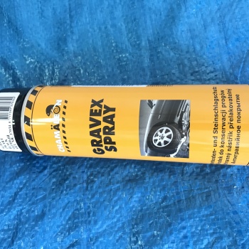

    Spray Anti-Gravilha (no meu caso 4 latas de 500ml / 1 por cava)

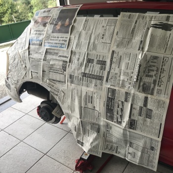

    Tudo bem limpo com o Carstar (diluição 1:5) para limpar bem todas as gorduras e afins. Depois seco com compressor de ar para remover o excesso de água que possa ter ficado e ficou a secar de um dia para o outro.
    Dia seguinte há que isolar e aplicar o tratamento.

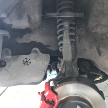

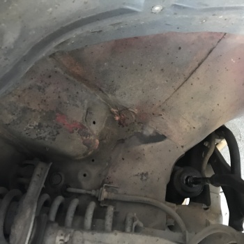

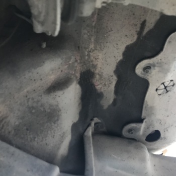

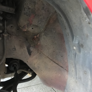

    Cavas depois de limpas.

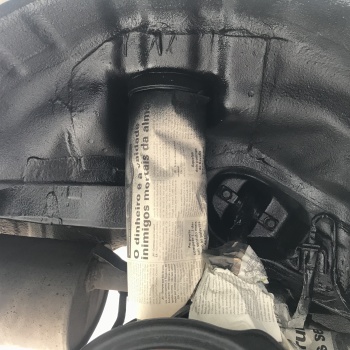

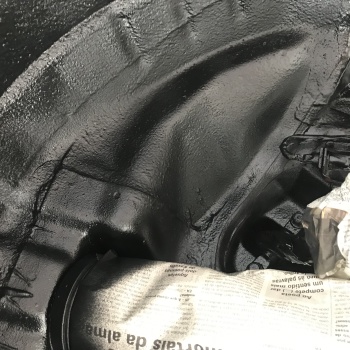

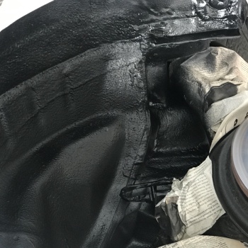

    Já com produto aplicado:
    Esta imagem ficou virada e não a conseguir girar, mas dá uma boa ideia do acabamento.
    Infelizmente não tenho mais fotos, mas penso que dá para ter uma ideia do efeito. Embora pareça ficar com algum brilho, depois de secar completamente, fica com uma acabamento mate.

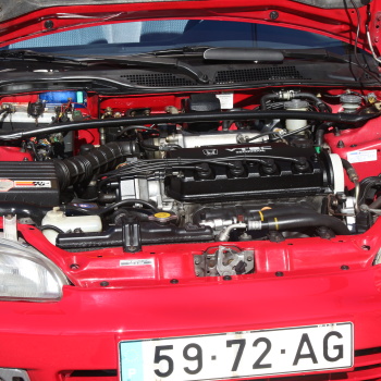

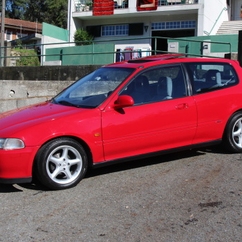

    Aproveito para deixar umas fotos do brinquedo...
    Espero que gsotem!!!

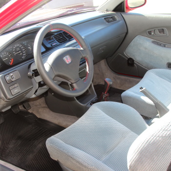

    Este é para ficar como está. Só tem o volante, punho e fole da caixa forrado a pele com as costuras em vermelho como viste nas fotos, que lhe dá um toque mais desportivo, e tem as jantes Antera 15", mas tenho lá as originais em ferro todas restauradas. Pode ser sempre revertido e recolocado completamente de origem. De resto não tem qualquer alteração.
    Como dizes, e bem, alterações só retiram valor aos carros!
    Tenho um K20 que foi o último carro do meu pai, e mesmo esse foi todo restaurado como de origem. Até o rádio que não trabalha, é de origem! É um carro com um valor comercial que não paga o que gastei nele, mas para mim e para o meu filhote tem um grande valor sentimental, valor esse que não tem preço!
    Deixo umas fotos...
