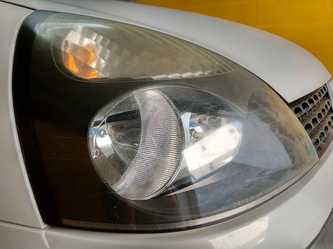

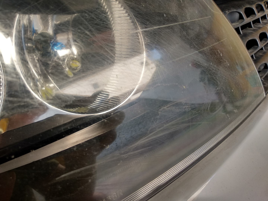

Antes

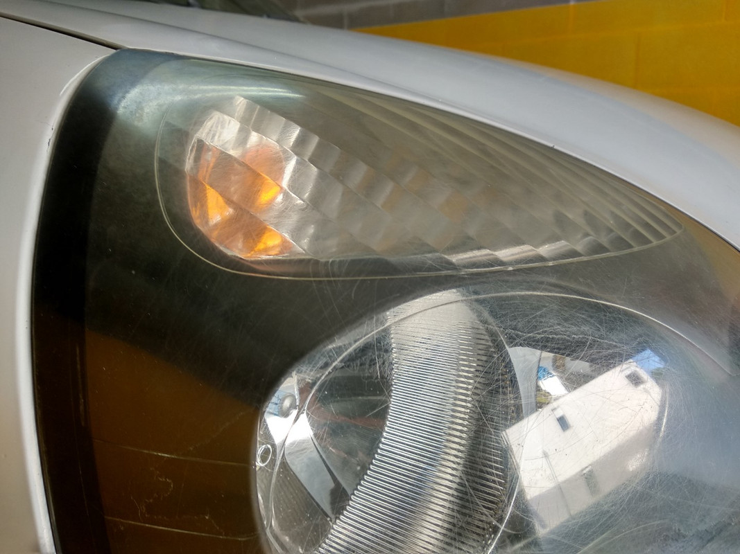

Detalhe farol a restaurar:

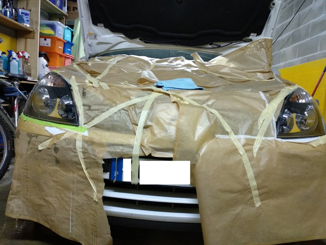

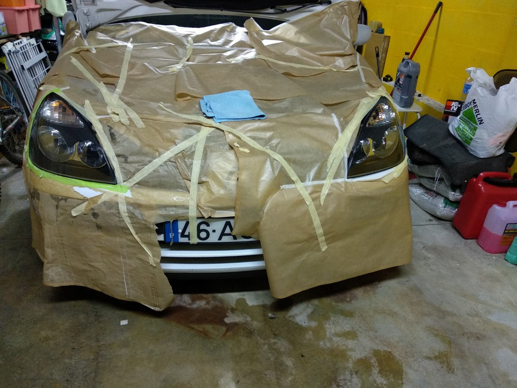

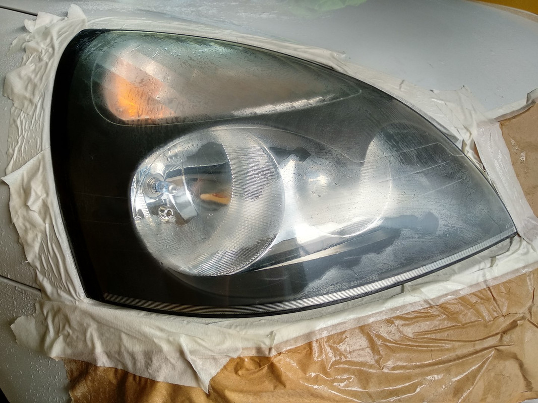

Durante:

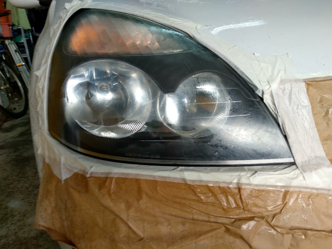

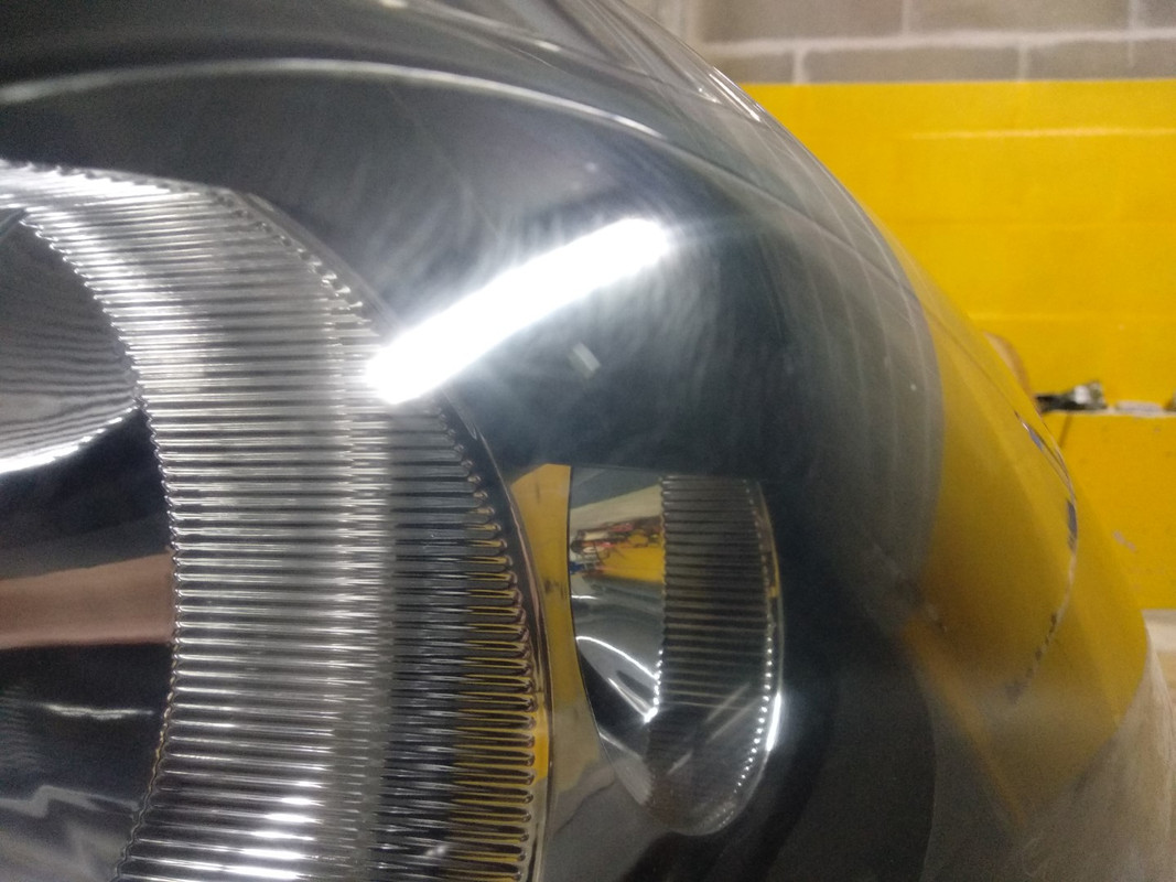

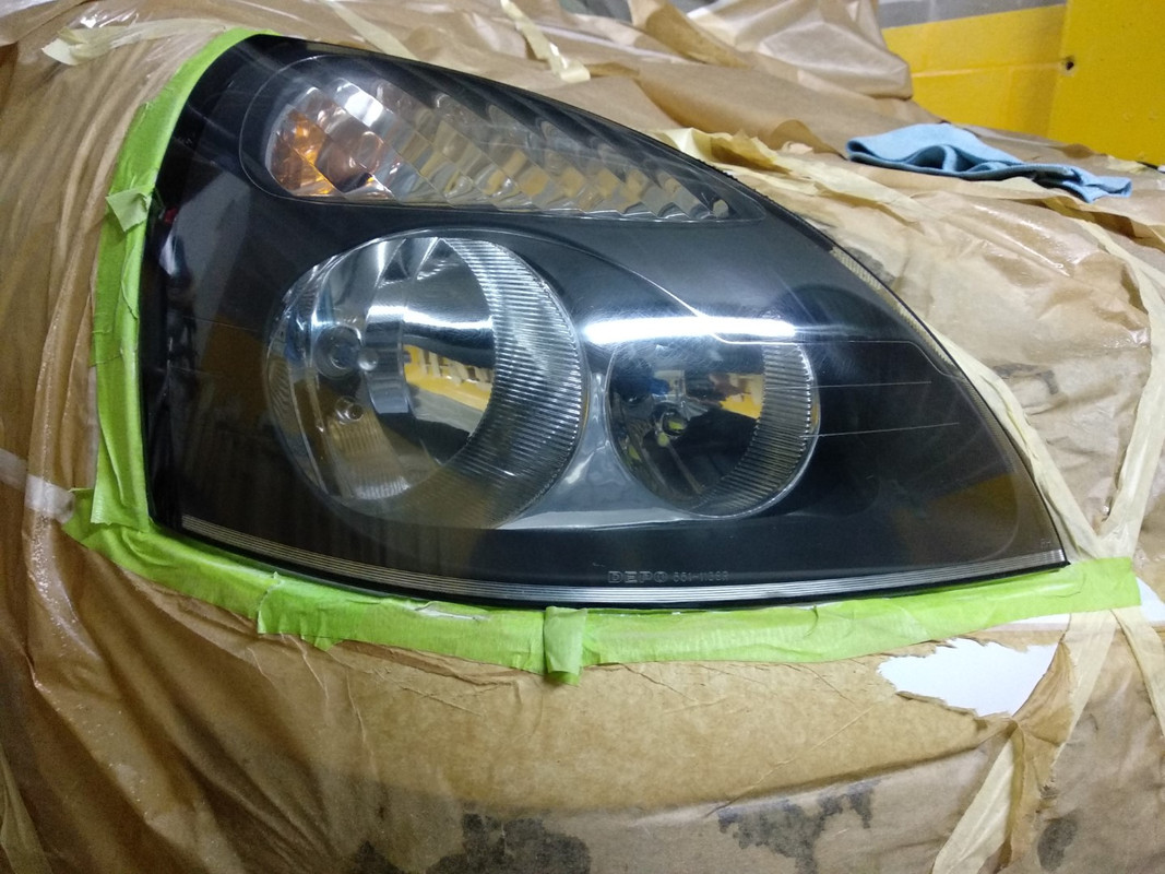

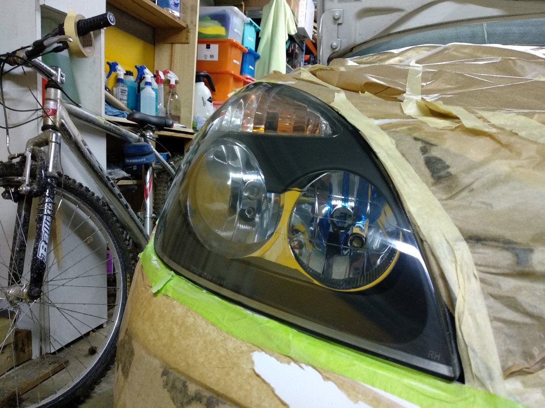

Resultados finais:
Bem, em relação ao estado do "antes", gostei dos resultados mas não a 100% como julgo que todos entenderão isso mesmo.
As dúvidas é o que está a falhar ou falhou.
Inicialmente comecei pela lixa de 800 e e como o verniz antigo em algumas zonas teimava em não sair fui obrigado a usar a lixa de 500.
Depois de conseguir um resultado homogénio e sem verniz com a lixa de 500 passei novamente para 800. No final de ter tudo homogéneo passei para a 3000 (que é a unica que vem acima da 800 no kit).

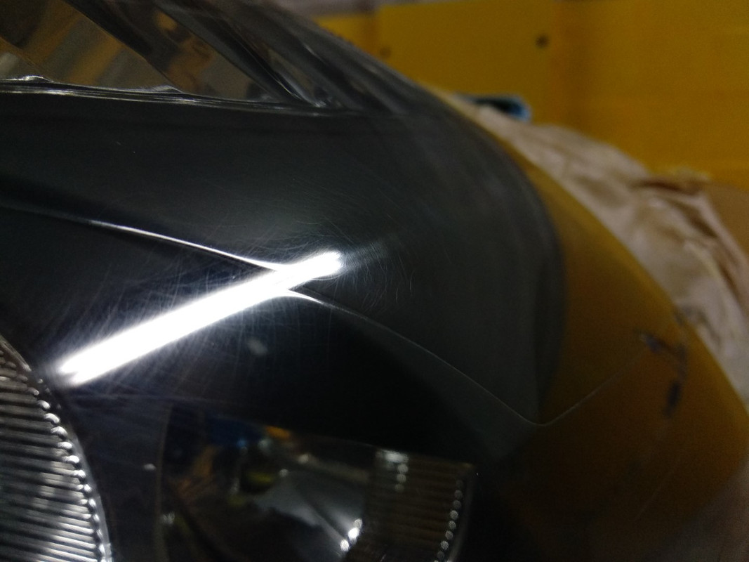

Estes riscos não eram perceptíveis antes de usar o Polish da 3M ou pelo menos, não consegui ver. Usei água destilada para limpar os restos da lixa, passei o pano e era assim que ia vendo se tinha que lixar mais ou não.
No final deparo-me com estes riscos após polir.
O que terá falhado? A lixa de 500 foi exagerada? Será que devia ter usado mais lixas de grão intermédio ou será que deveria ter perdido mais tempo com cada uma das lixas?
Como disse fiquei satisfeito, melhorou bastante, mas de perto nota-se estes pequenos riscos que detesto ver :mad:
O que acham?

Resultados: Os riscos que me queixei antes e a ótica ainda meia baça desapareceram. Agora o que noto é ainda os microriscos criados pela P3000 que nem com o Plastic Polish saíram. Noto também que em relação à ótica nova, esta ainda está pouco brilhante.
Alguma ideia de onde errei? Sei que obteria melhores resultados com máquina orbital mas será falta das 3 fases de polimento? Será com comprando os discos e Menzerna consigo ter finalmente a ótica "nova"? :???:
Para quem viu o carro ao vivo dizem que ficou ótimo mas EU Não suporto ver estes microriscos e a falta de brilho em relação ao outro farol :mad:
